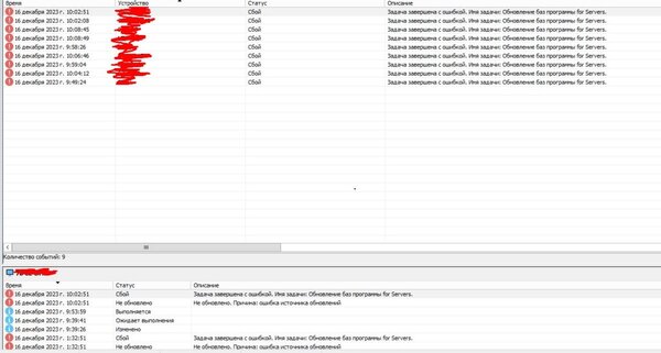

Добрый вечер. Есть 5 серверов с ОС windows server 2003 x86 и 4 сервера с ОС windows server 2008 x86. Именно на данных серверов при попытке обновить базы программы (на них установлен ksws 11.0.0.480) получаю в результате сбой.
Может надо ставить другую версию ksws? В нашей организации можно ставить дистрибутивы разрешенные ФСТЭК.

У этой версии закончилась поддержка:
https://support.kaspersky.ru/corporate/lifecycle#b2b.block1.ksws11
https://forum.kasperskyclub.ru/topic/436665-sboj-zadachi-obnovlenija-baz-dlja-serverov-s-arhitekturoj-x86/#findComment-2145060
Если только сертифицированные, тогда возможно придется переходить на KES:
https://support.kaspersky.ru/common/certificates/14693
Так как у KSWS новее версии с сертификатом нет, хотя сертификат действует до 2025 года:
https://support.kaspersky.ru/common/certificates/13750 , то есть все-таки базы у него должны как минимум до этой даты обновляться.
Наверно нужно обращаться в поддержку  Kaspersky CompanyAccount https://companyaccount.kaspersky.com/account/login
https://forum.kasperskyclub.ru/topic/436665-sboj-zadachi-obnovlenija-baz-dlja-serverov-s-arhitekturoj-x86/#findComment-2145067
Странно, на остальных серверах с такой же версией ksws базы обновляются без сбоев
1 час назад, Friend сказал:
Я собирался обращаться как раз в тп Касперского, но думал кто-то сталкивался с таким уже из форумчан.
Спасибо!

Короче в итоге поставил версию ksws 11.0.1.897 и сбои в обновлении баз ушли!
