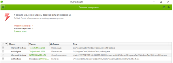

Доброго времени суток!
Обнаружил необычное поведение ПК, в панели мониторинга Afterburner появлялись большие нагрузки на железо. Также при попытке скачать антивирусные программы мгновенно закрывается браузер. Проверка Cureit показала 4 угрозы, где можно было их подцепить уже не ясно. После выполнения обезвреживания появляется ошибка о том, что некоторые файлы не были созданы и отображается самораспаковывающийся архив Packs.exe в папке C:/ProgramData/Setup. После перезагрузки компьютера угрозы неизменно возникают снова. Переустановка  операционной системы (Windows 10) очень нежелательна, поэтому ищу иной способ лечения.
