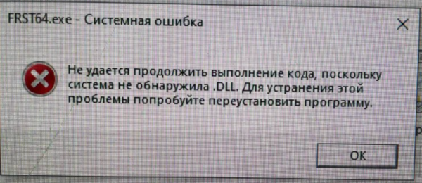

Все сделал, java деинсталлировал, перезагрузился, но после этого у меня перестал запускаться FRST

При запуске после первого уведомления пишет 7-zip: Ошибка данных. Архив поврежден или введен неверный пароль
Скачайте Автологер заново и пробуйте запустить. Сначала в нормальном, не получится - запускайте в безопасном режиме.
Пробуйте ещё раз выполнить очистку ярлыков (первая часть моего сообщения). Программу ClearLNK тоже скачайте заново.
Затем удалите старые и соберите новые логи FRST.txt и Addition.txt
