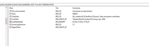

Перезагрузился. Ничего не изменилось.
О-о. Удалил все значения этого параметра и... заработало!!!
Сейчас поэкспериментирую немного и о результатах отпишусь (так, для архива) :)
28 минут назад, SaiTa сказал:
как и следовало ожидать на самом деле.
Только теперь появились вопросы к деинсталлятору Касперского. Который должен был это все сам удалить.
Подробно:
Параметр UpperFilters очистил полностью (пробовал ради эксперимента подкидывать разные значения - не помогло), перезагрузил и всё заработало. Далее заново установил KS и в реестре в параметре UpperFilters значение изменилось на то, что на втором скриншоте. Дополнительно драйвера устанавливать не пришлось, виндовс всё сделала сама. :).
Всем огромное спасибо (если честно, уже рассматривал вопрос об переустановке операционной системы).  Отдельное СПАСИБО andrew75 за оказанную помощь!
