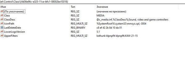

Посмотрите еще этот раздел реестра
HKEY_LOCAL_MACHINE\SYSTEM\CurrentControlSet\Control\Class\{4D36E96C-E325-11CE-BFC1-08002BE10318}
на предмет наличия ключей UpperFilters и LowerFilters

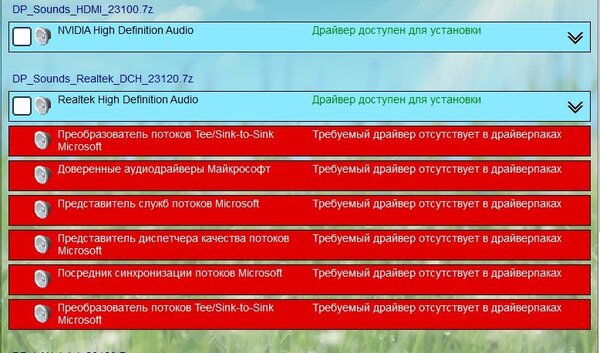

Попробуйте полностью удалить драйвера/ устройство через диспетчер устройсв, перезагрузить компьютер и установить с помощью SDI
Недели 3 назад. SDI видит неустановленные драйвера HDA и Realtek, вроде бы как устанавливает, но после перезагрузки ничего не происходит :(
Скриншот прилагаю:

3 часа назад, andrew75 сказал:

Сделайте бэкап этой ветки реестра. Удалите два первых параметра в UpperFilters, оставив только последний. Перезагрузитесь, проверьте проблему
Не могу. Изменяю/выхожу/захожу и все восстанавливается :)
Отключите самозащиту Касперского, потом выгрузите его.
Удалите только второй параметр. 1-й и 3-й должны остаться.
Перезагрузите компьютер, включите самозащиту Касперского, проверьте проблему.
Тот, который второй, это драйвер от предыдущей версии Касперского. Третий должен был его заменить при обновлении (насколько я понимаю).
По крайней мере, у меня так:
17 часов назад, andrew75 сказал:
Всё сделал, но, к сожалению, проблема осталась :(

Удалил антивирус.
Вот что получилось: 👇

Удалите все звуковые устройства и перезагрузитесь.
Кстати, что там с фильтрами в реестре?
