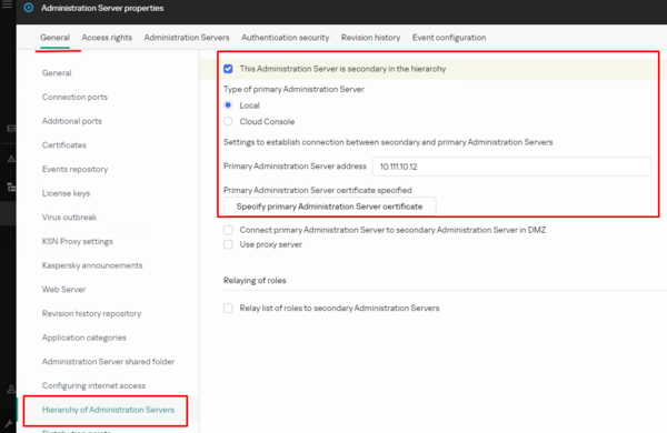

Добрый день. Стоит задача построить иерархию серверов ksc. Пытаюсь промакетировать данную задачу. Главный сервер развернул на основной системе на ОС Windows 10, версия KSC 13.0.0.11247. Создал виртуальную машину в виртуал box на Astra Linux 1.7.4. Успешно поставил KSC версии так же 13.0.0.11247. Между виртуальной системой и основной системой создано соединение Виртуальный адаптер хоста. С основной машины успешно подключаюсь через Web к серверу на Astra Linux. Пытаюсь сделать иерархию по данной инструкции: https://support.kaspersky.com/KSCLinux/14/ru-RU/178059.htm
Вариант Добавление подчиненного Сервера администрирования (выполняется с будущим подчиненным Сервером администрирования).
Пишу IP адрес главного сервера далее подгружаю сертификат с главного сервера. Нажимаю сохранить. Все применяется, но подчиненный сервер так и не отображается в главном. Прошу помочь разобраться в чем может быть проблема.

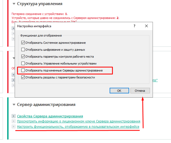

если используете MMC консоль на главном сервере с Win 10 ... проверьте включено ли у вас отображение
4 часа назад, ElvinE5 сказал:
  Показать контент
Зада стоит через веб консоль добавить, но через mmm консоль тоже смотрел, галка стоит, но подчиненный сервер не появился

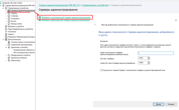

попробуйте следующие
1. прорвете что между серверами доступно общение по 13000, 13291 и 13299
2. на Главном сервере в оснастке MMC запустите мастера подключения подчиненного сервера ...следуйте шагам ...

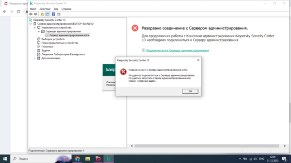

После добавления следующая ошибка.

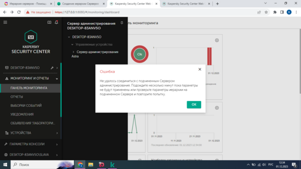

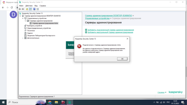

Тоже пробовал так делать через web, сначала добавил на главном подчиненный, загрузил сертификат с подчиненного.
потом на подчиненном указал что он является подчиненным, добавил сертификат с главного.
ошибка следующая:
в mmc также стал отображаться, но все та же ошибка:
Ну, возможно пришло время собирать логи ... и обращаться в тех поддержку ...

действительно попробовал построить иерархию с главным сервером версии 14.2 и все запустилось, но это очень странно, почему не стартует на версии 13.0
продолжаю эксперименты весь день, выяснил что несовместимость идет именно с версией 13.0 на подчиненном сервере на линуксе. Поставил главный сервер на винде и версию 13.0, а на подчиненный поставил 15 версию. Тоже прекрасно все стартануло.
