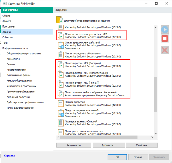

Здравствуйте, в некоторых случаях, когда заходишь в KSC в задачи конкретного устройства хотелось бы знать тип задачи. В хелпе написаны, что существуют задачи групповая, локальная и т.д. , но зайдя в свойства задачи, я не могу определить групповая эта задача или задача на локальном комп. Как можно узнать тип задачи?
В свойствах устройства на KSC можно увидеть только групповые задачи ... он имеют немного другой значок ...

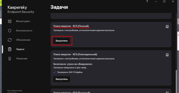

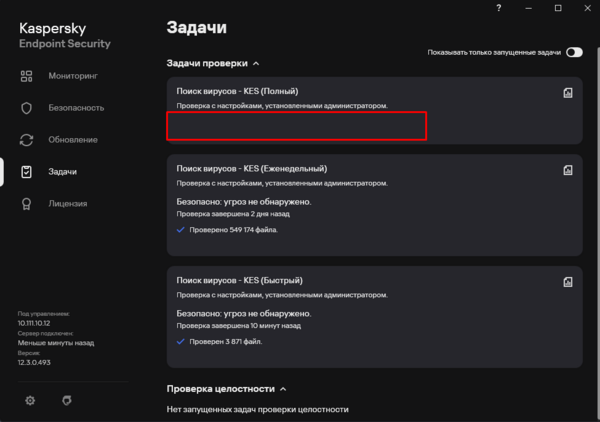

увидеть локальные задачи устройство можно в интерфейсе KES на самом устройстве.

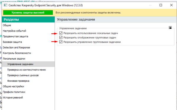

по умолчанию когда устройство подключено к серверу и на него действует политика, отображение и управления этими задачам в локальном интерфейсе регулируется вот этими настройками.
при такой настройке (по умолчанию) пользователь не видит и не может управлять локальными задачами, а так же управлять групповыми.
соответственно при установки нужных вам пунктом такой доступ появляется, и пользователь может настроить локальные задачи, или управлять групповыми.

в консоли KES, да, если у вас стоит первая галочка (но тогда пользователь управлять сможет), или если временно приостановите действие политики, ну и если механизм самозащиты позволит, раз мы про удаленное подключение говарим ...

Я удалённо запускаю cmd, затем наверное командой kesli смотрю список локальных задач удалённого комп.  и сравниваю, что  написано в ksc.  Это для того, что я могу управлять в KSC только групповыми задачами, а локальными задачами в KSC управлять не могу. Например у вас на скриншоте задача Полная проверка,  по значку видно, что задача локальная, но выставить расписание Вы не можете, но если добавить свою задачу групповую, то комп будет проверяться два раза полной проверкой и задачей групповой, но в этом нет необходимости, но и удалить, как неуправляемую из KSC локальную задачу Полная проверка я не могу.
