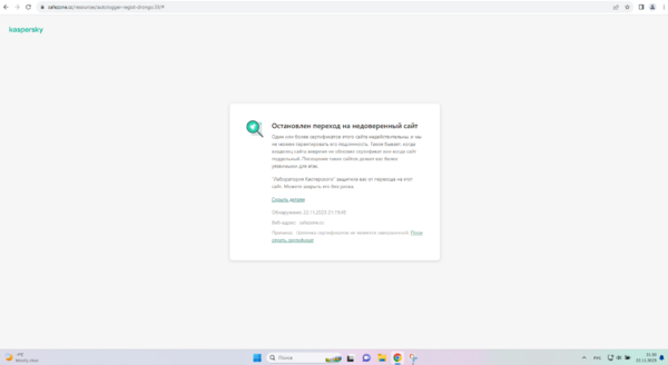

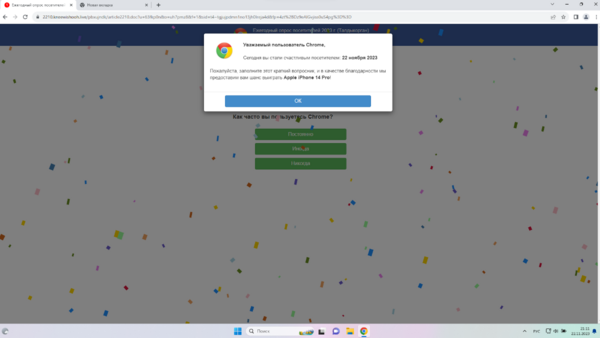

Проблема в следующем. Kaspersky Anti-virus сообщает, что им был остановлен переход на недоверенный сайт. Без проблем заходит на гугол, ютуб и другие крупные сайты. На форум и сайт касперского пускает без проблем, но уже на safezone.cc ссылка постоянно блочится. С остальными сайтами иногда пускает, иногда нет. Иногда позволяет сделать выбор и разрешает "несмотря на опасность перехода по опасной ссылке" пройти на сайт, однако вместо нужного адреса перенаправляет на другой ( там размещен опросник, после которого предлагают что-то купить, дальше я не заходил). При отключении антивируса, переход на сайты продолжают блочить уже под видом внутреннего защитника винды. Аналогичная проблема на трех компьютерах, подключенных к одному модему.
Проверял самим антивирусом, его ответ - проблем нет. Сканировал AVZ, AVbr, KVRT, Adwcleaner, FRST. Результат один и тот же, ничего не найдено. FRST выкладки смотрел, возможно чего-то не увидел или не понял. Autologger скачать не дает.

на фоксе тоже самое. Выключил антивирус, страницу блочит внутренняя защита. Включил антивирус, дал зайти.
