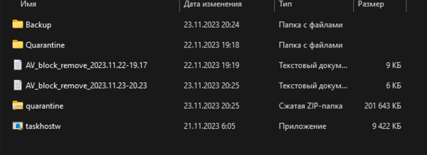

видимо я не понял как собрать Coll482373876_.thumb.png.888b15214f00125628618509c659048f.pngectionlog  с помощью avz, после следования инструкции сохраняются только приложенные выше отчеты, подскажите что сделать плз
Потому что Вы зачем-то продолжаете находиться в папке с AVBR. А нужно запускать программу из папки Autologger, как в сообщении №3.
