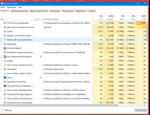

Добрый день, помогите пожалуйста в удалении вируса майнера, ничего не помогает, как только не пытался, ни один антивирус не берет, если удалить папку с файлом который запускает майнер, то после перезагрузки она снова появляется и запускает процесс создающий нагрузку на видеокарту. Скриншот процесса прикрепляю. После чего произошло сие событие не знаю. Логи так же прикрепляю.

HKU\S-1-5-21-1731894221-2808089004-3460610042-1004\...\Run: [YandexBrowserAutoLaunch_B14BB3AC8B33613B57658B2879B6B3D1] => "C:\Users\CorPC\AppData\Local\Yandex\YandexBrowser\Application\browser.exe" --shutdown-if-not-closed-by-system-restart (Нет файла)
Task: {B5FA90FA-43FD-4153-BAC1-DE8027A4BED7} - System32\Tasks\presenting-promotions => C:\ProgramData\prompt-priest\bin.exe  /H (Нет файла)
C:\Users\CorPC\AppData\Local\Yandex\YandexBrowser\User Data\Default\Extensions\npiclhkkbgabhapklngkpahnaafkgpne
File: C:\Windows\SysWOW64\mobsync.dll
File: C:\Users\CorPC\AppData\Local\Programs\93b51219b2\7bca44c061.msi
Folder: C:\ProgramData\PictureSymphony-91bcb9ce-52f1-4e90-98b7-41a4d78ba1c6
R2 MobSyncBrokerSvc_2ea807; C:\Windows\SysWOW64\mobsync.dll [188944 2023-10-25] (Microsoft Corporation) [Файл не подписан]
2023-10-25 09:26 - 2023-10-25 09:26 - 000188944 _____ (Microsoft Corporation) C:\Windows\SysWOW64\mobsync.dll
2023-11-09 19:49 - 2023-11-09 20:30 - 000000000 __SHD C:\ProgramData\PictureSymphony-91bcb9ce-52f1-4e90-98b7-41a4d78ba1c6

После скрипта
PaleTurquoise loan 2.9.7.443
Кнопка "Яндекс" на панели задач
удалите через Установку программ или принудительно с помощью Geek Uninstaller
Программы что были указаны удалил, вроде больше майнер не запускается фикс файл прикрепляю
