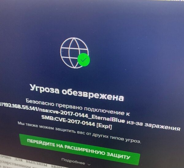

аваст так же ругается .
безопасно прервано подключение к изза заражения  SMB:CVE-2017-0144
Изменено пользователем ANDREWvl
