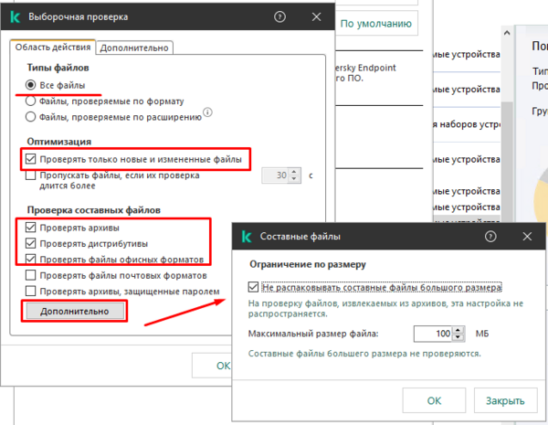

Столкнулся с проблемой. Есть задача "Поиск вредоносного ПО" с расписание проверки раз в неделю. В теч 3х месяцев погиб 1 ssd диск вовремя проверки, на другом ПК ушел в синий экран смерти во время проверки. Может существует специальная настройка задачи под ssd диски?
Вот мои параметры
Вообще удивительно что с такими настройками сканирования диск прожил 3 месяца 🤦‍♂️

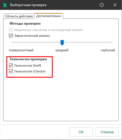

Настройки уровня безопасности выставил по умолчанию, метод проверки снизился на средний и были включены 2 технологии iswift и ichecker.
Возможно есть  еще нюансы настройки данной задачи при проверки ПК с ssd накопителями?

Я думаю @Goddeimos13 имел в веду что слишком много операций чтения записи ... которые и являются приделом жизни SSD ...
однако при похожих настройках у меня все работает достаточно много лет ... и прям что бы убивать SSD ... не замечал  ... возможно вам с партией SSD не повезло ...
Однако делать ПОЛНУЮ проверку еженедельно может быть накладно ...

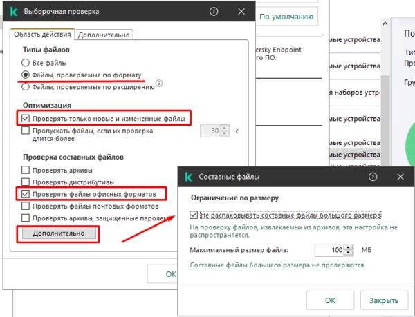

у меня 3и задачи проверки ... и одна из них копия ваше за исключением последнего слайда ...
Быстрая - каждый раз при включении ПК (через 10 минут) .. единственное что отличает от задачи по умолчанию это области проверки.
Еженедельная - раз в неделю, с настройками оптимизации...
 1174499930_.thumb.png.286898e2512dbfba1b2f12087d67b041.png  1547714060_.png.295d39bfc29f7ef2c919a365832c3a11.png
Полная - РАЗ В МЕСЯЦ
Обратите внимание на те технологии что у вас отключены iSwift и iCheck, а так же "Проверка только новых и измененных" -  помогают быстрее проводить проверку за счет пропуска ранее проверенных объектов
к тому-же у вас стоит проверка почтовых форматов, не могу сказать что это не имеет смысла ... но это занимает время ... и зачастую если в ящике есть вреданос системы не может его удалить ... кто то тут жаловался на медленную работу устройства при проверке таких форматов,  даже на удаление файла pst целиком при нахождении в нем вреданоса.
Для защиты почты  используется компонент "Защита от почтовых угроз" - он отсевает все на "лету" тем самым не позволяя записать вреданос в файл почты, соответственно (если все в порядке) проверкой "почтовых форматов" можно пренебречь
проверьте настройки компонента "Защита от почтовых угроз"...
это как пример ... то сколько раз и как и когда проверять ... решает администратор и нормы принятые в компании. Этому просвещено чуть ли не пол главы в учебном курсе.
