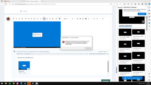

image.thumb.png.04f187bfcde85b55acc506dedc2e884e.pngFixlog.txtпомогло с браузером хром , теперь открывается , но вот можно весь диск с разблокировать как то ? потому что выборочные папки заблокированы
image.thumb.png.38454dde7d2acacb62ff08a54d0e20de.pngа это при открытии вкладки конфендециальность
Сообщение на вашем скриншоте норма.
