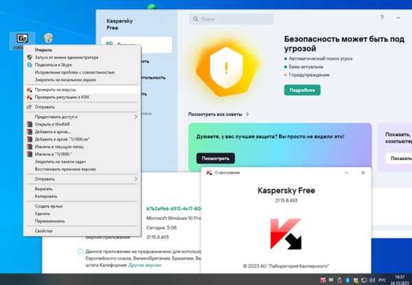

Обновила Kaspersky Plus до версии 21.15 и оказалось, что теперь нет пунктов, связанных с антивирусом, в контекстном меню. Ни на файлах нет, ни на папках.
446387700_(1478).thumb.png.4384007b2f9eb071635628be2230f0e2.png  829528678_(1479).thumb.png.aa20e8d5473e2284bea5300b39ef9b84.png
Кто ещё успел обновиться до этой версии, проверьте, есть ли такая проблема.
Есть стандартные "Проверить на вирусы" и "Проверить репутацию в KSN"

Всё появилось, после переустановки, даже перезагрузка не потребовалась.
