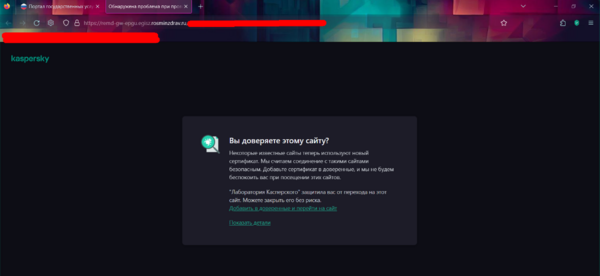

На госуслуги захожу через firefox, но при попытке посмотреть результаты медицинских иследований госуслуги выводит что надо дескать установить сертификаты минцифры, что уже давно сделано (кроме корневого сертификата в ОС) при попытке посмотреть "без сертификата минцифры" Плюс сообщает следующее. При этом сайт росминздрава в том де firefox открывается без проблем
Нажимали "Добавить в доверенный и перейти на сайт" ?
42 минуты назад, ska79 сказал:
а без корневого сертификата это как?
40 минут назад, ska79 сказал:
Нет
а чего так? не читаем причину ошибки?
39 минут назад, andrew75 сказал:
Импорт сертификатов в браузер.
12 минут назад, kmscom сказал:
а чего так?
Нажал, но поскольку использую БП для открытия госуслуг, Плюс выдал что имеются проблемы в защите и БП пожелтел
5 минут назад, ska79 сказал:
то есть вы импортировали оба сертификата в хранилище Мозиллы, а не системное?
1 минуту назад, Sapfira сказал:
Их надо в саму систему устанавливать, причём, оба.
ну если он использует Firefox, то по идее можно и в его хранилище.
Надо бы как-то проверить, что в БП используется тоже хранилище Мозиллы.
Импортировал сертификаты в firefox запущенный в БП - так я делал.
Судя по этому сообщению, он не видит корневого сертификата, насколько я понимаю.
Думаю видит, ведь госуслуги прекрасно открываются
Вообще не понятно. Зачем импортировать сертификаты в браузер? Браузеры должны использовать сертификаты из хранилища Windows. И все прекрасно работает.
Безопасные платежи выруби и никогда не включай и проблем с открытием сайтов не будет. Еще попробуй Яндекс браузер, в нем вроде как реализована поддержка российских сертификатов.
