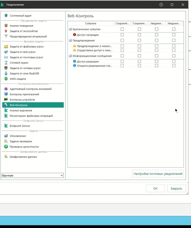

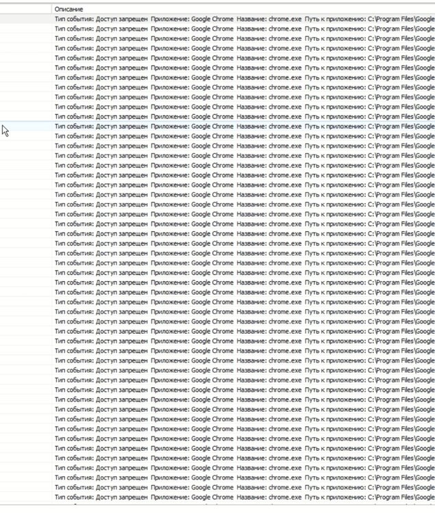

В ksc 14 в политике настроен параметр веб-контроль с доступом по белым адресам, все работает идеально, однако события устройства забиваются уведомлением доступ запрещен задача веб-контроль, можно ли исключить это из списка события?
В настройках уведомлений в политике отключить всё напротив параметра веб-контроль, где еще проверить?

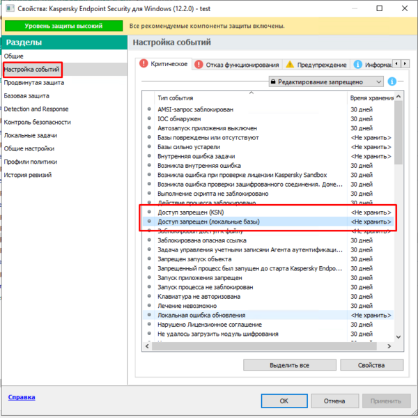

Эти события влияют на хранение и уведомление пользователя на конечном устройстве.
Вам необходимо отключить вот эти два, в настройках политики для KES в этом разделе
1 час назад, ElvinE5 сказал:
  Скрыть контент
Доброе утро. Точно!
А если я отключу данные параметры, в событиях перестанет отображаться все что связано с событием доступ запрещен?

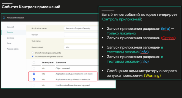

Просто у меня еще запрет на запуск опр программ и я обычно проверяю события и смотрю, кто пробовал запускать.
7 минут назад, MicroSkittles сказал:

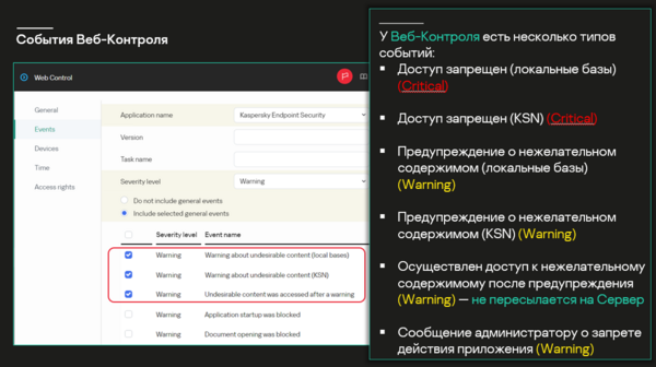

Эти события относятся только к веб-контролю
для контроля приложения другие

Сейчас проверил, действительно.
Спасибо вам большое!
А то у меня после наплыва этих событий сервер плохо себя чувствовал.
