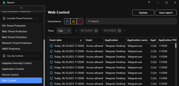

А на клиенте где можно найти, не подскажете? В отчётах KES та же ситуация: показывает только заблокированные попытки, в журнале событий Windows мне что-то не удалось найти ничего даже удалённо похожего
4 минуты назад, ljovanja сказал:
А в самом интерфейсе KES тоже ничего не показывает?

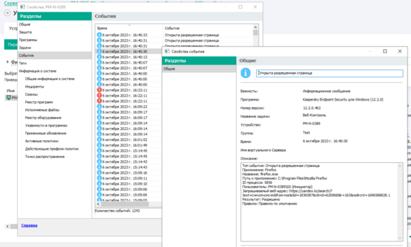

15 минут назад, Goddeimos13 сказал:
Он пишет локально на клиенте события. Но в KSC не передаёт.
как бы нет :) по умолчанию...

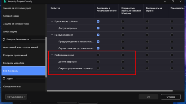

у меня данные события генерируются нормально ... в политике вы их включили ? выключено по умолчанию
но это будет АД ... зачем вам эта информация? ... вы не увидите структурно правильный список ...там на один клик 40 страниц открывается.

6 минут назад, ElvinE5 сказал:
как бы нет :)
  Скрыть контент
  Скрыть контент
Всё верно! Было выключено хранение этих событий. Сейчас исправила и всё заработало! Спасибо большое за помощь!
