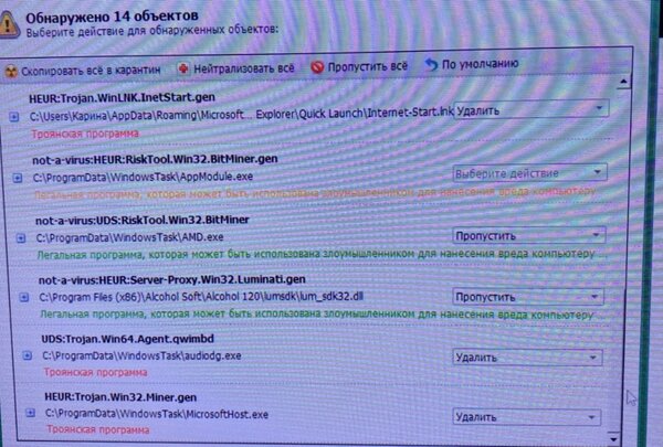

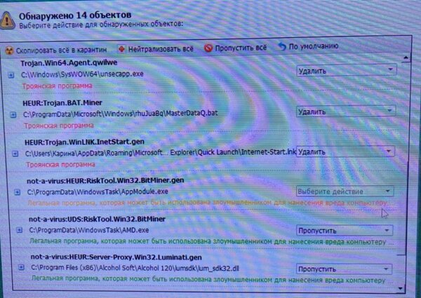

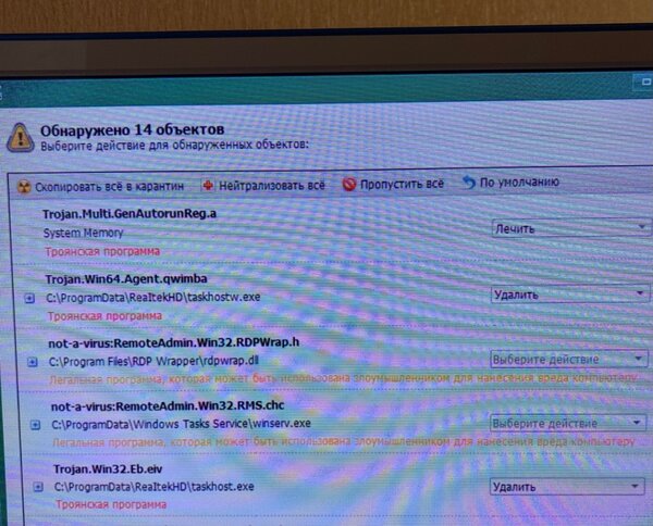

День добрый. Столкнулся с проблемой, комп начал шуметь сильнее, греться, и частое выкидывание из игр. Вирус не дает запускать в браузере сайты с упоминанием слова «вирус» и ему подобным, сразу выключает браузер. Диспетчер задач тоже отключается. Антивирусы установить не дает. Проверяю в течение последних нескольки часов , единственное, что дает запустить. Обнаружил - удалил - перезагрузил - они опять появились. Запустить программы фарбар, автологгер тоже не дает запустить (читал в подобных темах)
Скачайте AV block remover.
Распакуйте (в любую папку КРОМЕ папки Рабочий стол или папки Загрузки), запустите и следуйте инструкциям. Если не запускается, переименуйте файл AVbr.exe в, например, AV-br.exe (или любое другое имя).
После перезагрузки системы соберите CollectionLog Автологером по правилам раздела.
Обновил kvrt до новой версии, вроде все почистилось, на пару кругов запускал. Установил антивирус и весь комп прогнал, пока полет нормальный. В любом случае, спасибо за отклик.
Вот только мусора после майнера KVRT оставляет немало. Поэтому потрудитесь выполнить то, что Вам написали.
