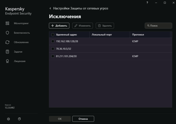

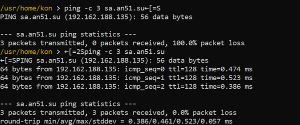

Защита от сетевых угроз KES не обрабатывает исключения, ни отдельные IP-адреса, ни подсети. "Помогает" только полная приостановка работы KES.
Добрый день
Опишите пожалуйста что вы делаете (с картинками если можно) и что хотите получить в итоге ....
в чем проблема и в чем заключается ваша задача.
У меня локальная сеть с белыми адресами: 192.162.188.128/28 шлюз 192.162.188.134.
На ПК с IP 192.162.188.135 работает тестовый kes.
Правило исключения разрешает пинг из локальной сети.
НО! Пинг со шлюза 1373874587_05-10-202321_54_39.thumb.png.2fda4cdd10cb3423bd4bdb137331d0ed.pngпроходит толь1676510495_05-10-202321_46_12.thumb.png.de2b5ca577fd6fad624f7d2b447ddb47.pngко при отключенной защите Касперского.
