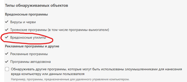

Исключение из реагирования по типу угрозы (hack-tool)
Хочу понять - как угомонить антивирус удалять/лечить угрозы по типу hack-tool?
По классификации антивируса, я подозреваю, что это "вредоносные утилиты", однако реагирование на них включено без права выбора пользователя.
Есть ли способ заставить антивирус не реагировать на такой класс угроз?
Есть такая настройка "Обнаруживать легальные приложения, которые злоумышленники могут использовать для нанесения вреда компьютеру или вашим данным"
Это не охватывает весь класс угроз, о которых вы пишете, но часть из них.
А полностью отключить реагирование именно на этот класс угроз нельзя.
И тут только создавать исключения.
Расположение настройки зависит от версии антивируса.

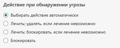

Добью вопрос: раньше была опция реагирования "Вручную" (или что-то похожее)
Сейчас её нет. Спрятали или кожаному мешку теперь ничего не можно?
То что вы показали будет работать если у вас включен интерактивный режим (снята галочка "Автоматически выполнять рекомендуемые действия").
Расположение в настройках опять же зависит от версии.
В опциях "Настройки Файлового Антивируса" ничего похожего нет.
Подскажите где искать?
3 минуты назад, DimOriN сказал:
В Настройках - Общие

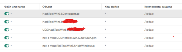

p.s. Создал такие правила исключений, надеюсь пока антивирь успокоится.
p.p.s. Вопрос для самый матёрых знатоков:
Можно ли написать исключение такого формата "HackTool.*"; "not-a-virus:*"?
Изменено пользователем DimOriN
такие пути не будут работать.
Даже просто указание диска не будет работать. Нужно минимум указать папку на диске.
https://support.kaspersky.com/KESWin/11.1.1/ru-RU/128138.htm
11 минут назад, DimOriN сказал:
можно.
