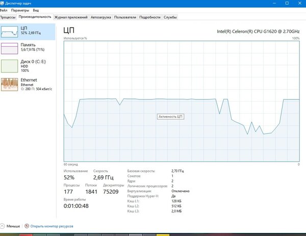

SergeyPro7 Опубликовано 2 октября, 2023 Опубликовано 2 октября, 2023 Здравствуйте. Помогите, пожалуйста. Компьютер очень виснет при задачах которые раньше выполнял, тот же виндовс, программы. Заметил что процессор не грузиться больше 52%. Подозреваю что какой-то вирус, или майнинг. Установлен антивирус Касперский, проверяли но ничего не нашел. Прикрепляю скриншот .

Sandor Опубликовано 3 октября, 2023 Опубликовано 3 октября, 2023 В Диспетчере на вкладке "Процессы" отсортируйте по колонке ЦП % и посмотрите какой процесс загружает больше всего.
