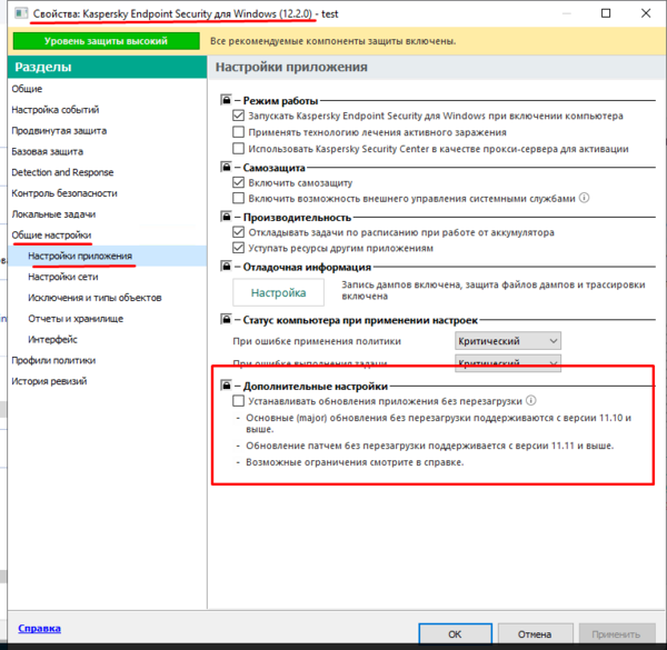

1) столкнулись с массовой проблемой что после обновления с 12.1. до 12.2 на некоторых АРМ установлено по 2 KES. В KSC показывает что установлен один KES 12.2. но если открыть ресстер программ, то показывает что стоит обе версии.
При этом реально работает только 12.1 если открыть KES на рабочем столе.
При этом ещё стоит KEDR и удалить KES 12.1 и 12.2 штатными средствами не представляется возможным. KEDR удалить можно. Сделал вывод что перед обновлением надо удалять старую версию KES. Поверх ставить нельзя. Но компьютеров с двумя KES которые удалить нельзя вышло довольно много и каждый переустанавливать это целая проблема, так как есть ещё филиалы.

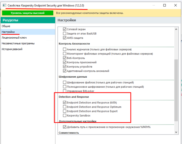

Дополню. В настройках KES 12.2, если установлена и настроена компонента EDR (KATA)
Выключить телеметрию, можно следующим образом.
Категория Endpoint Detection and Response (KATA) - выключить галочку, отправлять телеметрию в KATA.
Увы после этого телеметрия прекратит сбор. Компонента EDR нужна для сбора телеметрии.
Но как ещё одно временное решение, вместо отключения компоненты вполне годится.
данная проблема встречалась, чаще всего простая перезагрузка завершала процесс установки и удаляла старые версии.
однако, бывало что и ломали систему примерно с вашим описанием проблем. Полное удаление клиента, перезагрузка и повторная установка обычно решали проблему.
я всегда обновляю версии поверх и больших проблем встречаю не часто, однако решил что вот эта функция ИНОГДА может вызывать заводнение продуктов, поэтому я ее отключаю и в задаче установки новой версии всегда прошу пользователя перезагрузить устройство срезу после установки.

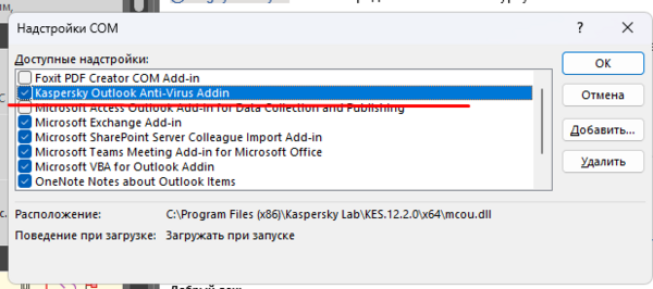

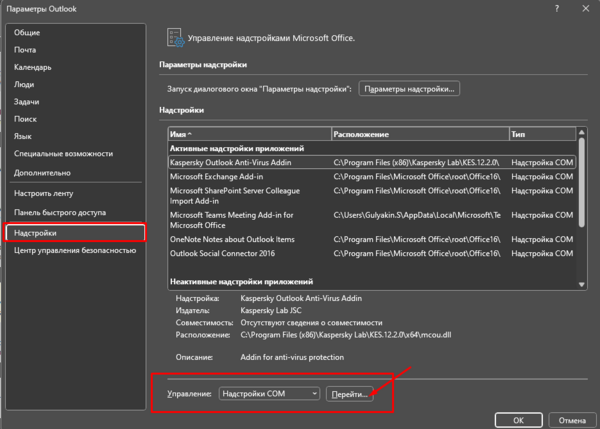

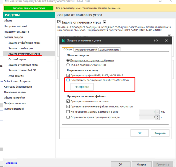

с Outlook есть один пункт в политике которые стоит отключить если у вас офис х64, так как он там не поддерживается и может вызывать проблемы в работе клиента, долго открывать письма копировать файлы и тд.
в свойствах Outlook тоже лучше отключить (если уже применялось)

Так как продукты KES 12 серии и KEDR оказались несовместимы.
Начиная с версии 12.1 компонент интеграции встроен в самого клиента (опять) и в использование EA 3.15 (например) для работы с EDR больше нет необходимости.
К тому же EA при установки KES 12.1-2 стал "несовместимым ПО" и удаляется штатной процедурой
для интеграции с KATA/KEDR

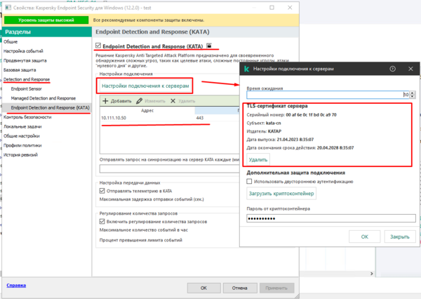

1. установите на все устройства 12.2 с включенным, в инсталяционном пакете, компонентом KATA, если продукт уже стоит добавьте компонент задачей "изменения состава компонентов" - https://support.kaspersky.com/KESWin/12.2/ru-RU/181472.htm
2. В политике для 12.2 в разделе EDR настройте подключение к серверу KATA/KEDR, указать сертификат сервера, и адрес подключения

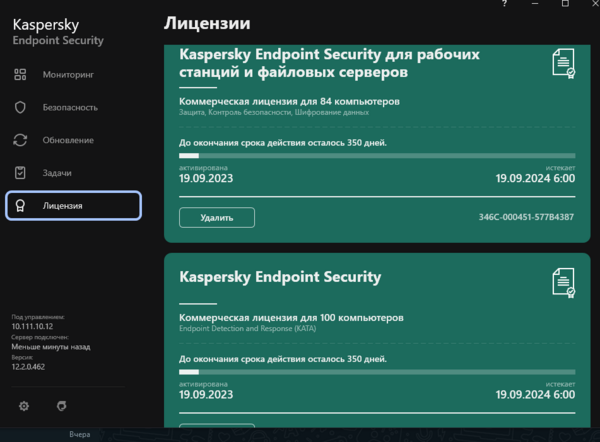

3. Так же проверьте что бы ваши клиенты с 12.2 подхватили ключ для EDR, сделайте его авто распределяемым в хранилище сервера. На клиенте будет примерно такая картина (если у вас разные ключи для KES и EDR)

Компоненты и лицензии работают. На большинстве АРМ штатно. Что с проблемными не так - непонятно.
