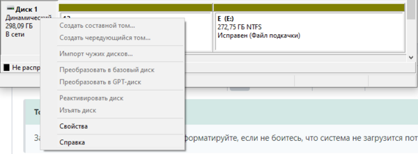

не могу отформатировать диск. Диск имеет остатки операционной системы и файл подкачки, форматировать его не смог даже с помощью командной строки image.png.3936f9472337a9b8ada84eb393043f25.pngimage.thumb.png.1e0c5f6074b68e3e1cd14932de83b1d1.pngimage.png.37920bf4c5a846bbf5b027541a915add.png
Используйте загрузочную флешку и отформатируйте, если не боитесь, что система не загрузится потом.
2 минуты назад, Mark D. Pearlstone сказал:
Загрузитесь с загрузочной флешки и отформатируйте, если не боитесь, что система не загрузится потом.
как?
Мне дал друг диск попросил его отформатировать, я случайно сделал диск динамическим и теперь не могу вернуть его в обычное и привычное состояние image.thumb.png.25a3dcff21583762ee27a6bcfd83b147.png
Изменено пользователем Бебра
Возьмите флешку, например, с установщиком ОС, загрузитесь с неё и отформатируйте свой диск.
Отсоедините диск и проверьте, как загрузится ОС без него, если всё будет нормально, то и его форматирование по идее ничего в системе не нарушит.
Судя по скриншоту на диске файл подкачки. Потому и не форматируется.
Только что, andrew75 сказал:
диск E имеет огрызки от файлов подкачки и Операционной системы которые я не могу удалить вручную через проводник, я хочу вернуть его в базовое состояние и отформатировать.
Тогда да, через загрузочную флешку. Иначе слишком сложно.
то есть мне скачать WINDOWS XP (для примера) вставить в ПК активировать, выбрать диск E: и отформатировать его? но что делать с операционкой, она же установится не?
Берите ОС новее. Во время выбора диска для установки можно будет выбрать там ваш и нажать кнопку "Форматировать", а не "Далее" для установки. Устанавливать ничего не нужно. После форматирования просто закроете установщик.
Вам нужно только отформатировать диск. Дальше просто выйдите из установщика.
Как-то так примерно - https://windowstune.ru/win7/setup7/ustanovka-windows-7-kak-formatirovat-disk.html
Только диски не перепутайте. Можно ваш диск отключить на это время на всякий случай.
Кстати можно еще в безопасном режиме попробовать.
Еще вариант. В управлении дисками выбрать не "Форматировать", а "Удалить том"
А потом создать его заново и отформатировать.
Перенесите файл подкачки на диск C
Изменено пользователем dima_kor
6 минут назад, dima_kor сказал:
как, я чайник
