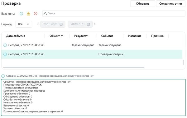

Описание проблемы. Недавно скачал с интернета несколько фотографий с военной техникой второй мировой войны. При попытке скачать фото, браузер (яндекс-браузер) заблокировал попытку скачивания и выдал предупреждение о том, что скачиваемый файл может нести потенциальную опасность. Так как скачивались простые фото в jpg формате, то они (примерно 4 фото) всё же были принудительно загружены на ПК. Помятуя о предупреждении, файлы были проверены Kaspersky Free на вирусы. Продукт в отчёте указывает, что проверив одно фото - проверил 2 объекта. Но какие два - я увидеть не могу. Файлы с фото открывать боюсь, как и перезагружать ПК. Решил разобраться в этой необъяснимости для меня. Сам я в компьютерах - опытный пользователь, но понять как можно занести угрозу скачиванием фото и как эту угрозу предотвратить соответственно - понять не могу. Приложил два скриншота. Надеюсь пост разместил в соответствующей ветке форума, если нет, то извините.

а в подробной отчете, если выделить строку последней проверки и посмотреть подробности
[а в подробной отчете, если выделить строку последней проверки и посмотреть подробности]
то по поле о событии - только дата и время стоят
4 минуты назад, Саня_Химик сказал:
Вы на символ ">" нажмите, что бы отчет открылся. А так ничего удивительного. Уже давно в картинках вирусы "маскируют". Для примера Статья.
отчёт пробовал смотреть с окна, что выплывает после запуска проверки файла из контекстного меню - там, не видно было подробности отчёта
но, сейчас КFree стал выдавать окно уведомления и там уже стала видна более подробная информация о результате проверки.
но второго объекта я всё же так и не вижу

С большой долей вероятности ничего вредоносного там нет и Яндекс-браузер просто ошибается.
С двумя объектами при проверке это нормально. Я не знаю, почему антивирус так пишет.
Попробуйте создать архив из одной фотографии и потом проверить его. Получите ровно такое же сообщение.
