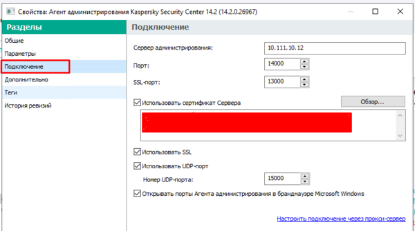

все зависит от того что вы хотите
Kaspersky Endpoint Agent 3.15 (Русский)_3.15.0.279 - это агент для EDR? если не используете то он вам не нужен - https://support.kaspersky.com/KEA/3.15/ru-RU/199051.htm
эти два
Kaspersky Security Center 14 Network Agent (Русский)_14.2.0.26967
Агент администрирования Kaspersky Security Center (14.2.0.26967)
судя по названиям, одно и тоже - вероятно созданы один автоматом второй в ручную ... могут отличатся внутренними настройками ...тут уже вам проверять ...
по сути для базовой работы вам нужен например "Агент администрирования Kaspersky Security Center " настроенный в соответствии с вашими потребностями, второй можете удалить если не используете
агент позволяет связать ваше устройства с сервером KSC, поэтому проверьте правильность настройки раздела "Подключения"
