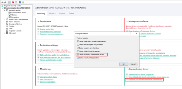

1. Включите отображение иерархии серверов ...

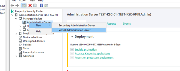

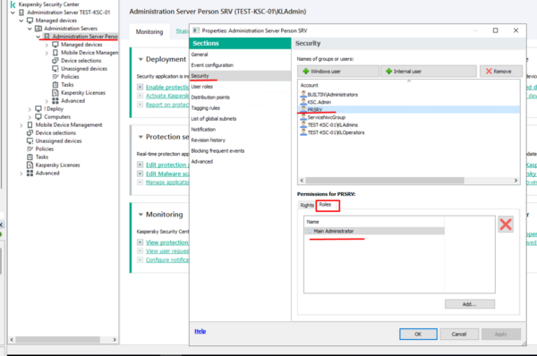

2. Создайте виртуальный сервер ... на одном из шагов создайте утечку сервера (тот кто будет им управлять), позже не забудьте в свойствах нового сервера выдать ему роль "главный администратор"

3. Задачей "Смены сервера администрирования переместите нужные устройства на виртуальный сервер

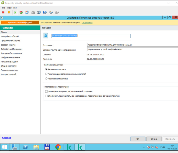

Речь об этих двух галочках или нет? На данный момент есть в дочернем сервере все три политики головного сервера. Мне не совсем понятно наследуются они или нет, тк сервер на данный момент не активен. Есть подозрение что они как раз и будут активными.
image.png.0e4b1788f57e98b171339706a9b1a835.pngimage.thumb.png.dc4c50ec6c54d22593e19aaeca2ba4be.png
Судя по картинкам ... "стрелочка" говорит что данная политика унаследована от Родительского сервера, и да она будет применяться если вы не создадите своей политики на подчиненном сервере (и наследование не разорвете) ...
это потому что у вас все политики (быстрее всего) на головном сервере прикручены к группе " Управляемые устройства", а ваш подчиненный сервер как раз в этой группе, и попадает под действие политики.
что бы убрать эти политики с подчиненного, перенести их на Родительском сервере из группы "Управляемые" на группы к которым они должны применяться (грубо говоря ниже по иерархии).
Тогда на подчиненном они отображая не будут., и вы сможете создать свои политики.
однако надо помнить что если в группе "управляемые устройства" родительского сервера, снова появится политика, например прогоните мастера первоначальной настройки который создаст "недостающие" по его мнению политики ... и если в дочерних политиках не разорвете наследования, то параметры их изменятся на Родительскую.
это все неплохо описано в курсе KL 302.11, если есть возможность пройдите обучение ... хотя курс достаточно старый ... базовые знания из него почерпнуть можно, однако, ПРАКТИКА ключ к пониманию того как это работает на самом деле ...  :)
