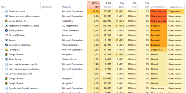

Вирус майнер грузит процессор под 100% AVBR, Cureit, KVRT, Касперский не помогли. Также процессор грузится даже без интернета

еще заметил, пк каждый раз грузит другой процесс

Я решил проблему: оказалось дело и вправду не в майнере было, а в сбое настроек электропитания. После сброса схемы по умолчанию все заработало, но странно, что все было хорошо и в один момент что-то пошло не так.
Спасибо большое за помощь

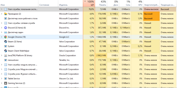

      Есть подозрение на майнер. Ноут достаточно теплый, шумит вентиляторами, быстро разряжает батарею. При открытии диспетчера задач вот такая картина, нагрузка с гпу резко падает, вентиляторы затихают. Стоит касперский плюс, ничего при проверках не находит. Сканирование при загрузки с флешки при помощи ремовал_тулз тоже ничего не показало.
