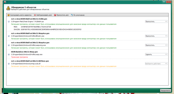

25129312_.thumb.PNG.bcc6303a4cd83a147e2477c8dd61f199.PNGмне же стоит скинуть это?я просто читал что лучше не удалят вирусы пока не скинешь.
Выберите рекомендованные действия, дальше собирайте логи Автологгером.

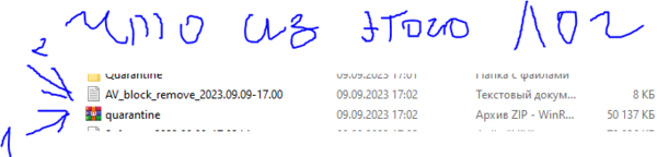

3. Скачайте AVBR, запустите от имени Администратора, следуйте рекомендациям утилиты, прикрепите лог утилиты.
4. Сделайте новые логи Автологгером.
По ссылке для скачивания всё написано.
В ходе работы утилиты рядом с этим файлом будет создана папка ..\AV_block_remover содержащая в том числе:
  • AV_block_remove_дата-время.log - лог работы утилиты.

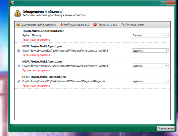

Хочу сказать что после проделанных нами махинаций вроде никакого powershella.exe грузащевого мой комп через 5-10 минут АФК я не вижу  да и в добавок  пару Троянов нашли когда dc web ничего не нашел и cclener тоже . Если это ещё не финишная прямая. Буду заходить каждые 20 минут чекать ответы
