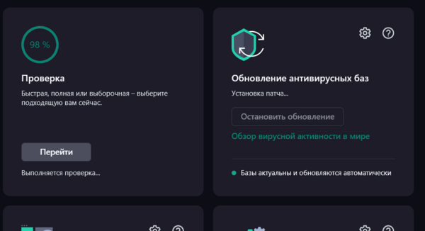

Где то с месяц наблюдаю проблему с обновлением баз на релизе kaspersky plus mr14. Запускаю обновление баз, жду когда обновятся базы, запускаю обновление баз повторно и обновление баз продукта зависает на установка патча, но сценарий вопроизведения бага срабатывает не всегда.
Может кто сталкивался с подобным?
Переустановка продукта не помогла баг воспроизводится

Не каждое, иногда не воспроизводится. Сегодня переустановил продукт, настроил, перезагрузил пк, обновил базы продукта всё норм. запустил полную проверку, нажал обновить базы и всё установка патча, до сих пор висит кстати

20 минут назад, ska79 сказал:
а где вы видите такую информацию - установка патча
Я если с настройками по умолчанию? Можно попробовать самозащиту отключить на время обновления? У меня нормально обновляется. Правда никаких патчей не вижу.
Создал запрос в техподдержку. Перезагрузил ПК. Включил запись трассировок и не воспроизвелось
Поймал с трейсами, отправил в саппорт посмотрим что скажут. Интересно что будет если подождать два часа с зависшим обновлением, вроде через два часа автоматическое обновление происходит, думаю может гуи упасть

Удалось выявить виновника - им оказался ksec. удалил его, баг исчез. также исчезли подвисания Kaspersky plus. Видимо проблема совместимости.
