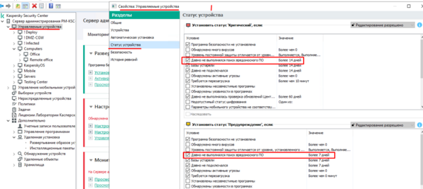

Добрый день, столкнулся с такой проблемой, после перехода на новую версию KSC, стали часто появляться предупреждения  "Давно не выполнялся поиск вредоносного ПО". Спустя примерно неделю после полной проверки всей рабочей группы - часть зелёных компов становится оранжевой. Где настроить правило для появления предупреждений, например я хочу чтобы это сообщение появлялось через 3 месяца после последней проверки, как это сделать?
15 часов назад, SnakeEyes сказал:
Как часть у вас задача запускается по поиску вредоносного по ?
как сказал @oit тут
