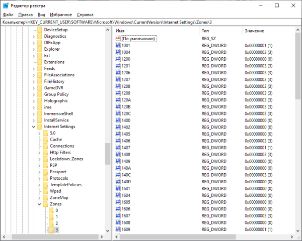

Здравствуйте,у меня iFRAME почему то не убирает.
попробуйте такой ключ
[HKEY_CURRENT_USER\Software\Microsoft\Windows\CurrentVersion\Internet Settings\Zones\3]
"1804"=dword:00000003
;0 - включить
;1 - предлагать
;3 - отключить
@Руслан81, скорее всего вы не в той ветке смотрите.
Судя по скриншоту, вы смотрите зону "0" - мой компьютер. А вам нужна зона "3" - интернет
0 My Computer
1 Local Intranet Zone
2 Trusted sites Zone
3 Internet Zone
4 Restricted Sites Zone
Для ключа "1804" значение по умолчанию:
"1804"=dword:00000001 (предлагать)
https://learn.microsoft.com/ru-ru/previous-versions/troubleshoot/browsers/security-privacy/ie-security-zones-registry-entries
у меня такая же, как у @andrew75 , но это скорее всего зависит от системы.
