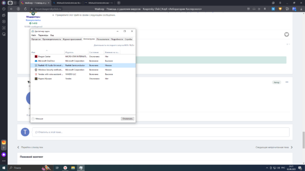

Попался майнер. Закрываются программы, браузер, диспетчер задач вырубается. Антивирусы не запускается либо моментально закрываются. Нужна помощь

Скачайте AV block remover.
Распакуйте (только не на Рабочий стол и не в папку Загрузки), запустите и следуйте инструкциям. Если не запускается, переименуйте файл AVbr.exe в, например, AV-br.exe (или любое другое имя).
После перезагрузки системы соберите новый CollectionLog Автологером в обычном режиме загрузки.
