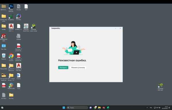

При попытке установки антивируса Касперского сначал идет рапаковка архива и примерно на 3-5% останавливается установка. Гикакого отчета нет, написано просто "остановлено по неизвестной причине"

Антивирусы от других разработчиков ведут себя так же или пробовали только версии от Касперского?
360 антивирус, авира так же невозможно установить. Виндоус дефендер тоже не доступен (написано "администратор ограничил доступ", при это другие программы (фотошоп, например) устанавливается нормально

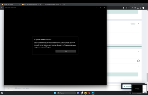

Защитник даже сейчас пишет об ограничениях?
"Страница недоступна
Ваш системный администратор ограничил доступ к некотором областям это приложения..." Вот такая история при попытке запустить "защитник от вирусов и угроз"
Причем на другой виртуальной машине на винде, на той же самой сборке, ставится и антивирус и роднйо дефендер работает

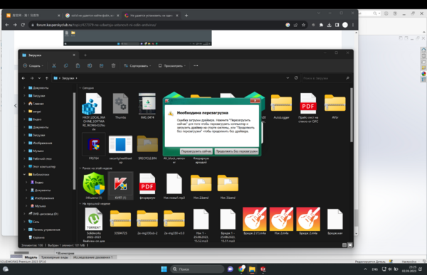

Вот еще, кстати, при попытке запуска KVRT появлется такая ошибка, но если пропустить - то утилита запускается516130294_2023-09-0223_25_08.thumb.png.46a4903ad825988f313801db4418ac5b.png
Ни логи, ни экспорт реестра плохого не показывают
Спасибо за ответ и помощь, однако тормоза так и тормозят и антивирус не ставится) Видимо проще будет на  чистую винду накатать мои автокады)) Спасибо еще раз!
