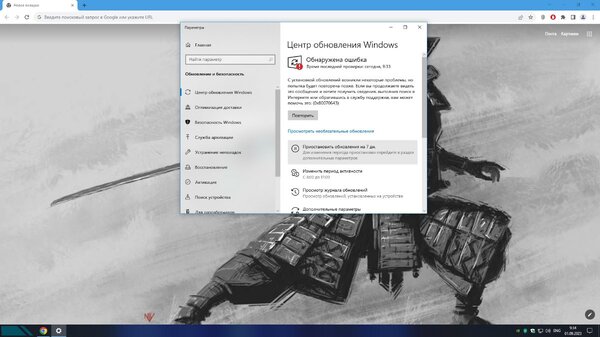

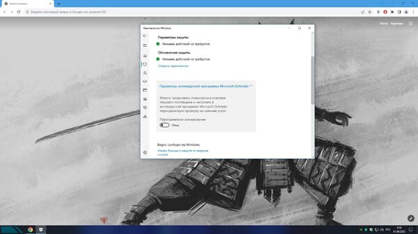

Здравствуйте! что то вырубает периодическое сканирование дефендера. только включишь и через секунду он автоматом назад переключает и не дает обновится механизму дефендера ошибка при обнове. походу вирусня какая то засела.

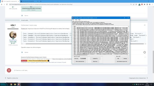

Пофиксите следующие строчки в HiJackThis (Используйте версию из папки Автологгера).
O22 - Tasks: (damaged) \Microsoft\Windows\Application Experience\MareBackup - C:\Windows\system32\compattelrunner.exe -m:aemarebackup.dll -f:BackupMareData (user missing) (sign: 'Microsoft')
O22 - Tasks: (damaged) \Microsoft\Windows\Application Experience\MareBackup - C:\Windows\system32\compattelrunner.exe -m:appraiser.dll -f:DoScheduledTelemetryRun (user missing) (sign: 'Microsoft')
O22 - Tasks: (telemetry) \Microsoft\Windows\Application Experience\MareBackup - C:\Windows\system32\compattelrunner.exe -m:aeinv.dll -f:UpdateSoftwareInventoryW invsvc (sign: 'Microsoft')
O22 - Tasks: (telemetry) \Microsoft\Windows\Application Experience\MareBackup - C:\Windows\system32\compattelrunner.exe -m:aemarebackup.dll -f:BackupMareData (sign: 'Microsoft')
O22 - Tasks: (telemetry) \Microsoft\Windows\Application Experience\MareBackup - C:\Windows\system32\compattelrunner.exe -m:appraiser.dll -f:DoScheduledTelemetryRun (sign: 'Microsoft')
Сделайте новые логи Автологгером.
1 час назад, mike 1 сказал:
снова мы с вами уперлись в хай джека. нету у меня там таких строчек.

проблема осталась к сожалению. периодическое сканирование отключается само как только включишь. и обновиться механизму дефендера, что то не дает. сделал полную проверку касперским, сканером ессета ничего не нашлось. уже и не знаю как проблему решить.

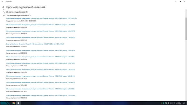

он и отключен. было только включено периодическое сканирование и он обновлялся все эти полтора года, что стоит винда. а теперь периодическое сканирование вырубается и базы дефендера не обновляются  ошибка (0x80070643). параметрах дефендера так и написано можно продолжать использовать текущего поставщика услуг а дефендера настроить на периодическое сканирование. касперского отключал все равно не обновляется. что то в винде поломалось.
