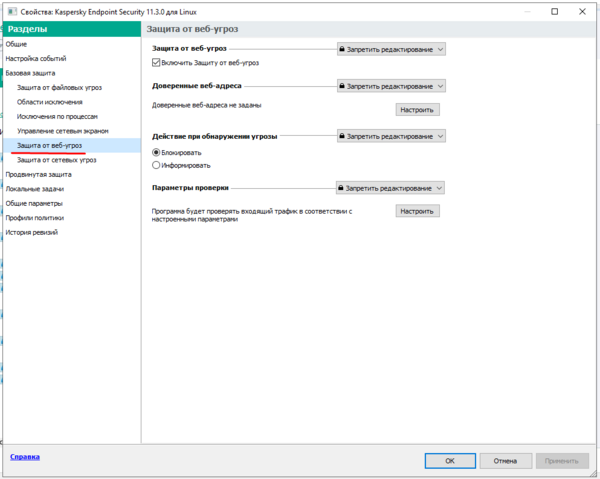

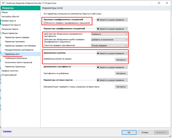

Проверьте настройки в этом разделе ... добавьте dl.nppct.ru в доверенные домены.
маленький шанс что это может быть защита от веб-угроз но вы бы тогда получили соответствующие уведомление
Спасибо за ответ. Добавил домен в обе категории, все равно без изменений. Возможно у Вас есть еще варианты?
Тогда попробуйте определить какой из компонентов блокирует доступ, начните все же а проверки защищенных соединений (возможно формат домена с ошибкой указан), отключите его, дождитесь применения политики и проверьте доступность.
как только поймете что мешает, сможем посмотреть как это исправить.

Спасибо за разъяснения. Включил политику. Сделал следующие настройки. Все равно

Отключите "Проверку зашифрованный соединений" - если не поможет продолжайте отключать по 1 компоненту пока не заработает.
отключил все компоненты, все равно идет блокировка ;(

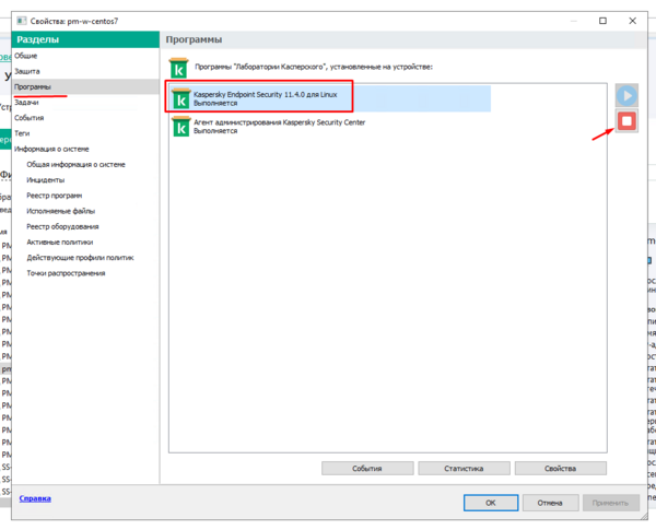

Очень странно ... отключите (или удалите) защитное решение, в свойствах устройства
должно же было что от сработать ... проверьте при выключенном ... может дело и не в KESL
