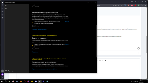

Защита от подделки не дает себя переключить

50 минут назад, Kikita сказал:
Пробуйте сейчас.
