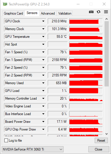

Добрый день! Судя по работе видеокарты поймал майнер, при запуске диспечера задач он прекращает свою работу, но при этом виден пик работы видеокарты в 100%, после чего падает до 3-4%. При закрытии диспечера возобновляет, поэтому я не смог его даже отследить. Антивирусы и всякие утилиты для удаления вирусов его не обнаруживают.

После отключения диспечера задач:
После включения диспечера задач:
Изменено пользователем Korsner

Отправил файл на почту. Такое ощущение, что помогло, но нужно до конца дня понаблюдать. Логи: первый лог во время работы вредоносного ПО, видеокарта была загружена на 100%. Второй файл после работы скрипта.
