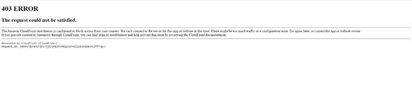

Рекомендуется деинсталляция и сканирование ПК с помощью Malwarebytes Anti-Malware.
Ссылка выдаёт ошибку.

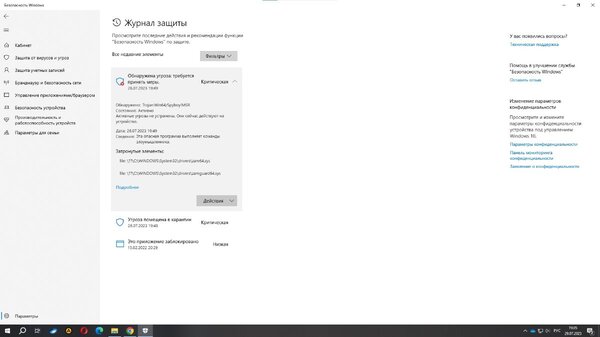

но как быть с сигналом от Microsoft Defender, что на ПК активна угроза: Trojan:Win64/Spyboy!MSR
На всякий случай прикреплю скриншот.
Защитник до сих пор сообщает об угрозе? Уже вроде как не должен.
