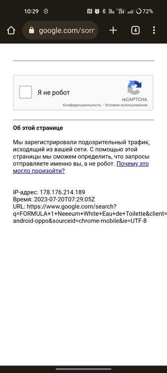

Добрый день. Подскажите в куда мне идти уже пару недель при поиске в яндексе и Google выскакивает запрос подтверждения что я человек. Подумал возможно ли проверить телефон на вирусы по типу как это делают хелперу при про верки пк

Твой ip (Мегафон Кавказ?), который на скриншоте, заблокирован как спамерский в разных базах. Например https://check.spamhaus.org/listed/?searchterm=178.176.214.189 и вот https://cleantalk.org/blacklists/178.176.214.189
Когда тебе "везёт" выходить с запрещённого адреса, ты ловишь капчу.

Мегафон ничего не сделает. Если бы им это было важно, они бы дано исправили, т.к. в базы попало несколько лет назад. А 4PDA тут точно не поможет.
