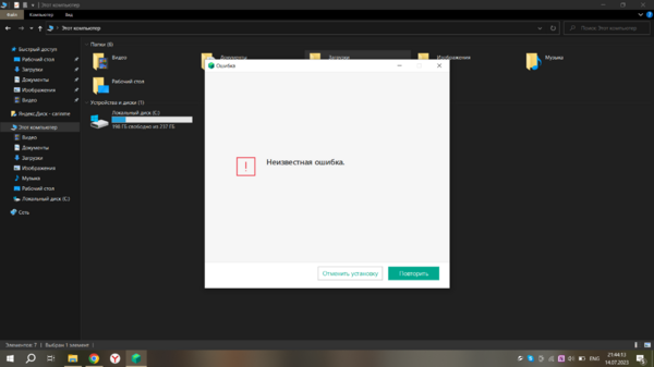

ifsadwhyfunny Опубликовано 14 июля, 2023 Опубликовано 14 июля, 2023 Скачала AV block remover, он удалил этого John, потом проверила через KVRT, но он не видит никаких проблем, несколько раз перезагружала ноут, но при установке Kaspersky Internet Securety каждый раз выдаёт, что недостаточно прав, хотя учетная запись администратора

thyrex Опубликовано 14 июля, 2023 Опубликовано 14 июля, 2023 1. Выделите следующий код и скопируйте в буфер обмена (правая кнопка мыши – Копировать) Start:: CreateRestorePoint: C:\ProgramData\Kaspersky Lab C:\ProgramData\Kaspersky Lab Setup Files C:\Program Files (x86)\Kaspersky Lab Reboot: End:: 2. Запустите Farbar Recovery Scan Tool от имени Администратора по правой кнопке мыши. 3. Нажмите один раз на кнопку Fix (Исправить) и подождите. Программа создаст лог-файл (Fixlog.txt). Пожалуйста, прикрепите его в следующем сообщении. Обратите внимание: будет выполнена перезагрузка компьютера. Пробуйте теперь установить.
ifsadwhyfunny Опубликовано 14 июля, 2023 Автор Опубликовано 14 июля, 2023 Fixlog.txt спасибо большое, установилось
