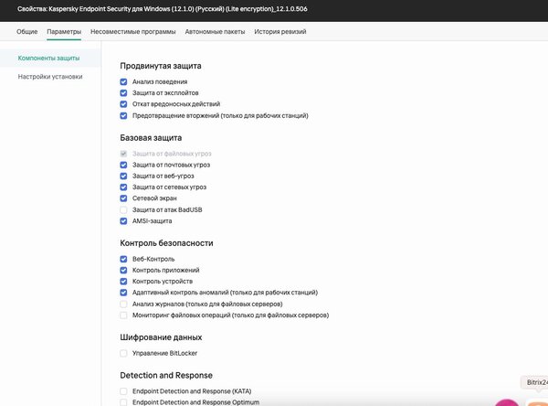

Покажите настройки вашего инсталляционного пакета созданного на KSC.
12 часов назад, mike 1 сказал:
Доброго. Настройки пакета

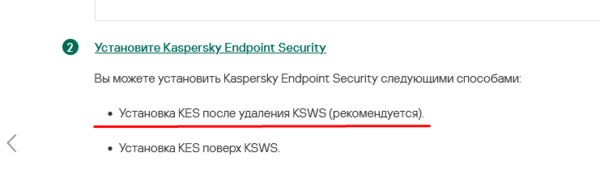

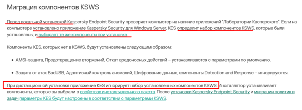

https://support.kaspersky.com/KESWin/12.1/ru-RU/243115.htm
https://support.kaspersky.com/KESWin/12.1/ru-RU/224328.htm
возможно задача установки отрабатывает по первому сценарию, считая что установка локальная.
попробуйте предварительно удалить решение KSWS с сервера, перезагрузить и установить "начисто" KES

54 минуты назад, DeniTornado сказал:
Так у меня и не стоял на серверах KSWS! Мы мигрируем с другого иностранного антивируса на KES
а ... простите не понял ... но все равно рекомендуется удалять все другие версии штатными средствами и уже потом устанавливать
