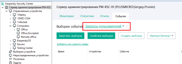

Добрый день. Пользуюсь последней версией KSC. Мне нужно сделать какой-то отчёт, выгрузку по заблокированным флешкам. Т.е. На данный момент отключены все внешние устройства, кроме одобренных, когда кто-то втыкает флешку или телефон - появляется сообщение что устройство заблокировано и вы может отправить запрос системному администратору. Где эти запросы находятся я не нашёл, и вот суть чтобы посмотреть сколько так втыкалось флешек за промежуток времени.

19 часов назад, SnakeEyes сказал:
Если при блокировки пользователь нажал кнопку  отправки запроса администратору то в KSC их можно найти тут ...
или в выборки событий
сюда попадут все запрос от компонентов - контроль устройств, контроль программ, веб контроль ...
