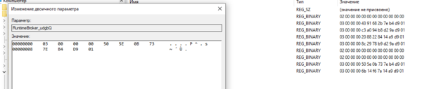

выяснил автозапуск \HKEY_CURRENT_USER\SOFTWARE\Microsoft\Windows\CurrentVersion\Explorer\StartupApproved\Run
процесс: RuntimeBroker_udgbQ

Вроде сам почистил, там автозагрузка, планировщик заданий и сервис создает.
Их убиваешь и все.

@mike 1
Я сам уже очистил, там какой-то сервис, ещё проверял и запускал повторно скрипт vbs.
Можно было увидеть, когда перезапуск делаешь и на 30 секунд видно в процессах, как оно запускает все и пропадает потом:
Сейчас, уже все ок. Спасибо.
