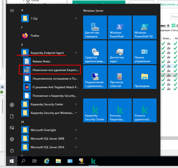

На проблемных устройствах проверьте получил ли агент необходимые лицензии ...
удаление агента локально выполните не из оснастки "установка удаления", а их пункта меню "Пуск"

выполнил восстановление из "установка\удаление" Вся проблема в службе soyuz. Он висит в статусе "Запуск". Убил процесс полностью. В момент восстановление, пытается снова службу запустить. Пришлось заново убивать процесс через командную строку и полностью удалять.

Получилось удалить, пришлось службу убивать через taskkill.
Попробую заново установить, но не понимаю почему виснет служба в момента запуска.
