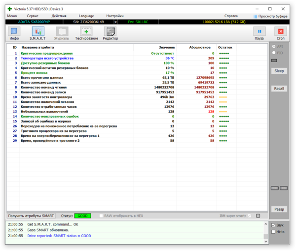

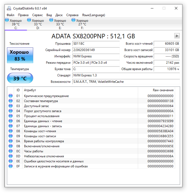

1 час назад, andrew75 сказал:
SMART диска покажите
Покажу, когда буду дома, но он точно в порядке (проверяю каждый месяц).
И на ваших скриншотах (кроме powershell) ничего не видно.
Сделайте отчет GSI и скиньте файл на файлообменник.
Вот скрины СМАРТА системного SSD и отчет, который вы просили.
