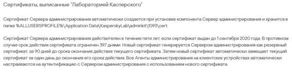

Коллеги подскажите пожалуйста, немного другая проблема с этим же сертификатом, он скоро закончится, но я нигде не могу найти информации как его перевыпустить и потом привязать к подчиненным серверам и везде где требуется.
Тут есть информация о работе с сертификатами ... - https://support.kaspersky.com/KSC/14.2/ru-RU/232137.htm
в голове почему-то крутится что он должен сам выпустится ... но это не точно ... за все время работы ни когда эта проблема не возникала ...чаще сервер переустанавливал
подчиненные сервера (как и агентов) нужно будет пере подключить после замены сертификата.
