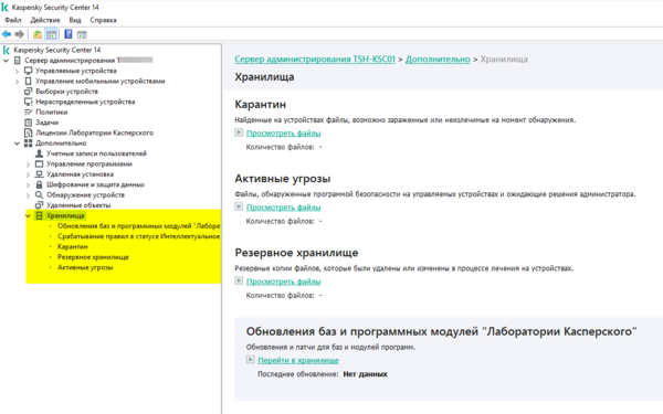

Прошу Вашей помощи. Столкнулся с такой вот проблемой. Пропал пункт из списка Хранилища.
Ранее там где отмечено желтым в списке был пункт "Оборудование". И в какой то момент пропал. Кто нибудь сталкивался с подобной проблемой? Гугление ничего не дало.
Заранее Вам благодарен

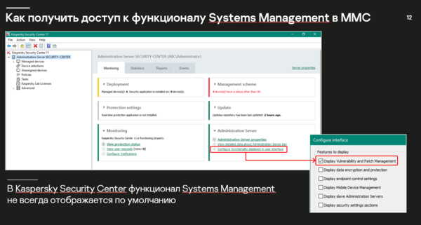

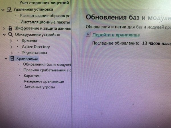

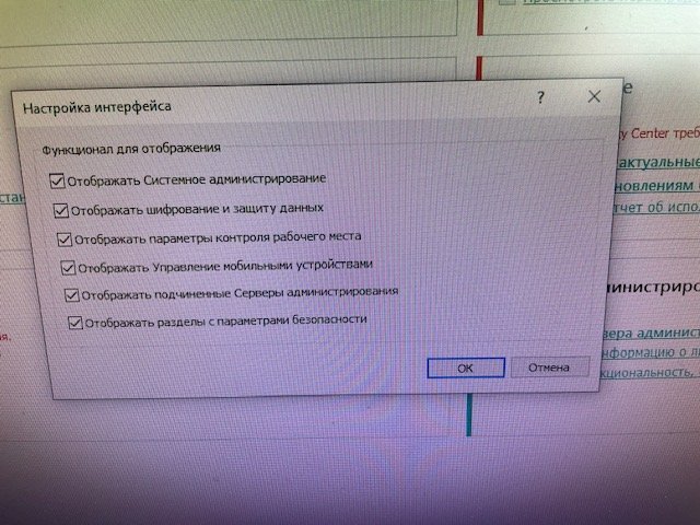

Включите отображение в настройках консоли
16 часов назад, ElvinE5 сказал:
День добрый
  Скрыть контент
  Скрыть контент
Действительно проблема была в этом! Спасибо Вам большое за помощь
