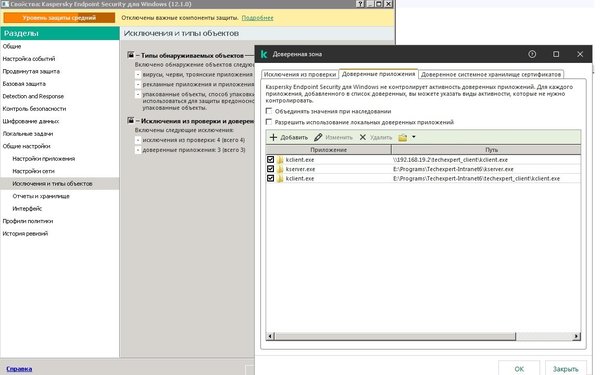

Добрый вечер. Развернул KSC 14.2. До этого стояла 13 версия(умер сервер). Настроил все заново. Версии клиентов KES 12. Есть программа Техэксперт, базы крутятся на сервере( стоит KES 12), пользователи подключаются к нему через клиента. И KES блокирует работу программы. Как только отключаю на сервере, (где стоит Техэксперт) Защиту от сетевых угроз, то все хорошо работает. Никак не могу настроить политику, в Сетевом экране(на сервере) он показывает процесс (kserver.exe) что запускается с удаленной машины (он его не блочит) но не дает прогрузиться. Есть варианты или может кто сталкивался с таким?
Добрый день. Попробуйте добавить такое исключение \\ip server\папка техэксперт\исполняемый файл техэксперт.exe как доверенную программу в политике для рабочих станций

Добрый день. Пробовал уже так(((
А второе исключение по локальному пути делали?

Да, делал

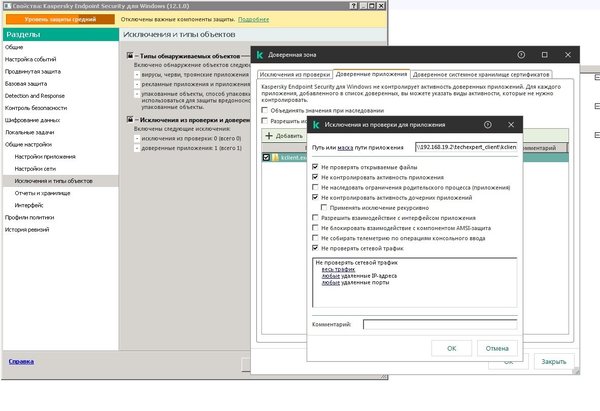

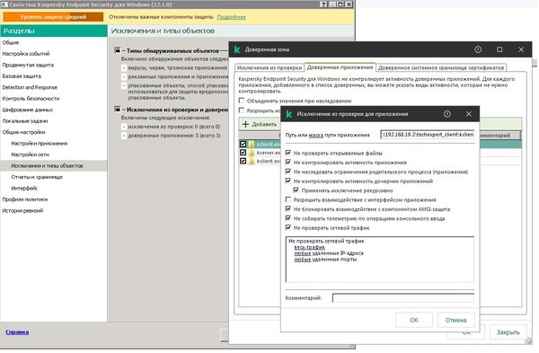

В исключениях попробуйте поставить все галочки для исполняемых файлов Техэксперт, кроме взаимодействия с интерфейсом антивируса.

пробовал
