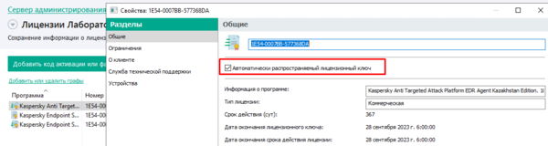

тоже самое на данный момент - проблем с активацией нет, ключи выставлены распространятся автоматически ...все работает ... :) выгладит забавно правда ...
А как выбрали 2 ключа, у нас при запуске задачи активация кес 12.1 при выборе ключа он только дает выбрать 1 ключ кес, а едр ключ совсем не видит
ни как ... у меня оба ключа стоят в режиме авто-распространения
агент сам подтягивает его с сервера ...

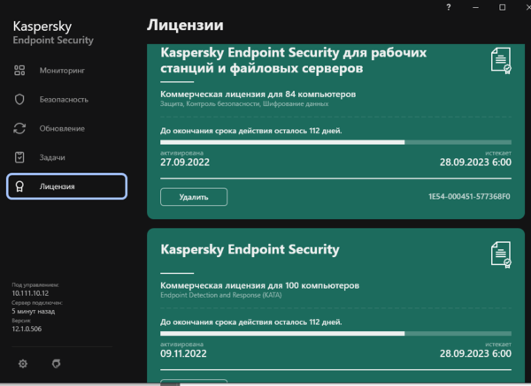

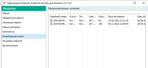

upd: интересно если пробовать распространить ключ EDR на KES 12.1 задачей от EA 3.14 ? не проверяли ?
upd2: так ... задачей от EA не получается ... а вот от KES да, если указать не ключ в хранилище а просто файл ключа для EDR
то есть вам нужно 2е задачи "Добавления ключа" KES 12.1
1. активируем KES (можно ключём из хранилища)
2. активируем EDR - файлом ключа из папки ...
