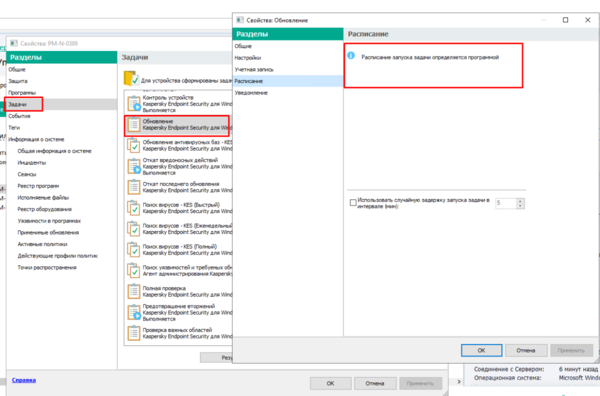

При добавление устройства в дерево Kaspersky Security Center автоматически создаются задачи одна из задач которая создаётся по умолчанию является задача обновления и вот в свойствах этой задачи, при выборе расписания есть надпись "Расписание задачам определенно программой" и нет возможно настроить расписание в ручную, как это можно исправить.
Если я правильно понял то вы имеете в веду вот это ...
это "локальная задача" которая присутствует в KES на вашем устройстве, и управлять ей можно локально через интерфейс KES
может не обращать на нее внимание в разделе "задачи" KSC создайте групповые задачи обновления и назначит ее в на группу управляемых устройств, задав там необходимое вам расписание.
Да,вы все правильно поняли, именно эта задача. В целом все так и настроено как вы написали работает групповая задача обновления, просто судя по событиям на этом пк задача обновления периодически запускается в  рандомное время и работает вместе с групповой задачей обновления.Просто хотелось разобраться в этом вопросе по чему через KSC нет возможности выставлять расписание для этой задачи. Странность ещё в том это есть такие же задачи, но там можно выставлять расписание.
